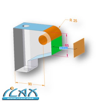

新选项:便于理解和控制设置是如何影响同步编辑的
方案管理器的预览模式 提供用户与模型进行图 形化交互的能力,来控制所有 基于当前方案的约束关系。

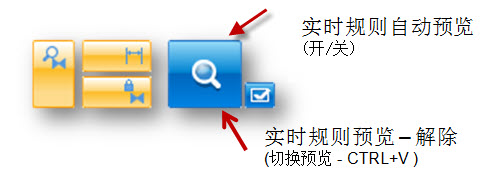

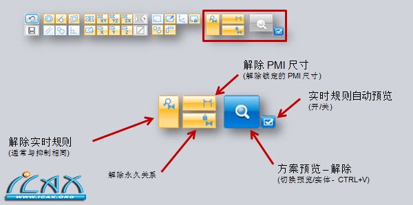

在同步编辑时手工激活:选择放大镜按钮
在同步编辑时快速激活:CTRL+E
如果自动预览模式开启下自动激活
在某种程度上执行
自动激活:同步编辑不能求解时
在某种程度上执行
