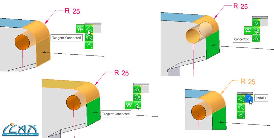

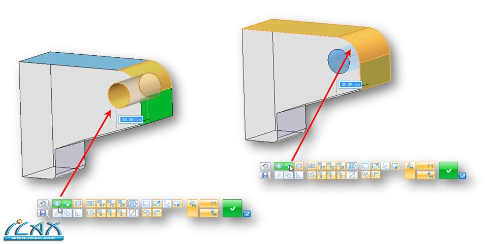

在方案管理器模式下,当用户鼠标悬停在实时规则的关系控制器时,图形化显示这个控制器所影响的模型面。
 在方案管理器模式下,用户在图形窗口里单击PMI尺寸,可临时解决尺寸锁住的问题。
 当完成以后,尺寸在新值上再次被锁住。
 在方案管理器模式下,用户在面悬停后,鼠标右键可以显示所有相关的约束
 与这个面所有相关的永久关系都能被找出,并显示为图标。
 任何与这个面相关的锁住尺寸也被显示在第二栏。
 当用户鼠标悬停在所发现的关系或者锁住尺寸上时,受影响的元素会被高亮显示。
