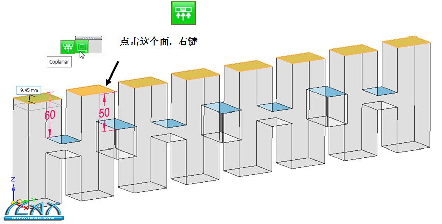

选择关系,将会高亮显示受影响的面
 类似“关系” = 解除所有面共享的共面/共轴的实时规则

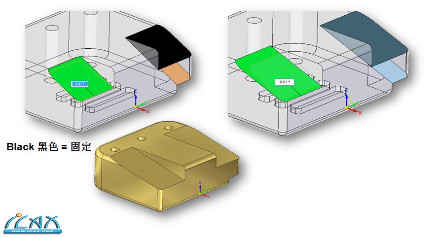

在方案管理器模式下,单击固定面或者锁定基准面,临时解除约束关系, 直到操作完成。
 当移动操作完成后,这些面还是固定约束。

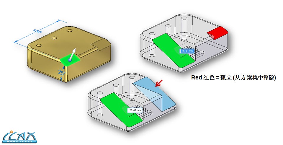

在方案管理器模式下,单击一个面(可以是孤立的,也可以是相连的)加入到选择集 中。
 如果选择的面与正移动的选择集是通过锁住的PMI尺寸或者永久或固定约束关系,那么选择的面将与所有约束关系和PMI一起解算。
