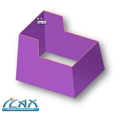

摘要: 有界曲面扩展到具有创建N-边曲面能力。用户可以选择区域的边链,然后填充。新的有界曲面选项不合并总是创建面片,即使面片包含多张面合并 (尽可能多)缺省设置试图在面片中最小化面的个数 全合并尽可能只产生一个面片 ...
有界曲面扩展到具有创建N-边曲面能力。
用户可以选择区域的边链,然后填充。

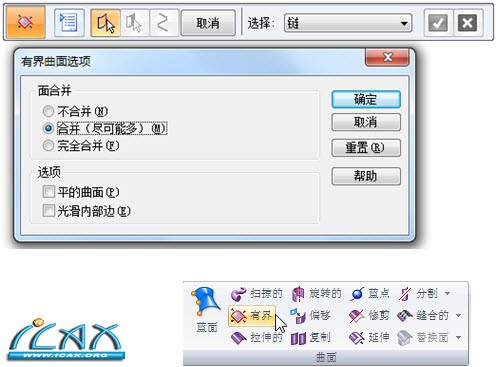

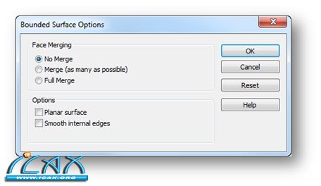

新的有界曲面选项
不合并
总是创建面片,即使面片包含多张面
合并 (尽可能多)
缺省设置
试图在面片中最小化面的个数
