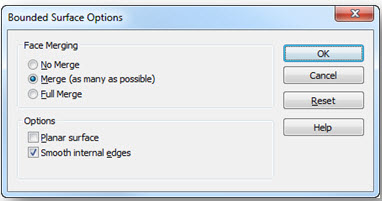

摘要: 有界曲面扩展到具有创建N-边曲面能力。用户可以选择区域的边链,然后填充。新的有界曲面选项不合并总是创建面片,即使面片包含多张面合并 (尽可能多)缺省设置试图在面片中最小化面的个数 全合并尽可能只产生一个面片 ...
视频3

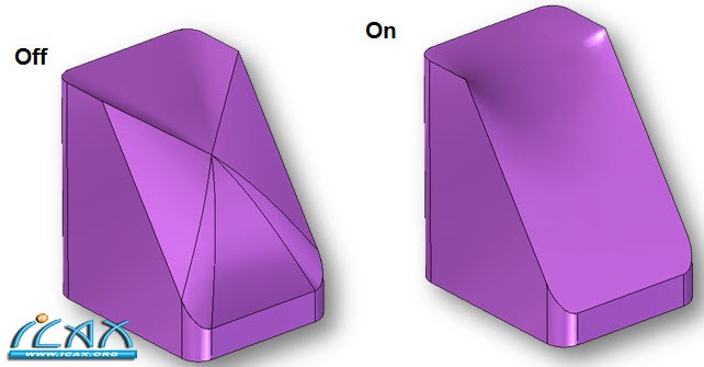

光顺内部边
这个选项为 ON,在所产生面片的内部
边必须进行光顺
通常它与全合并产生相同的结果
这个选项为OFF, 解除这个要求。
