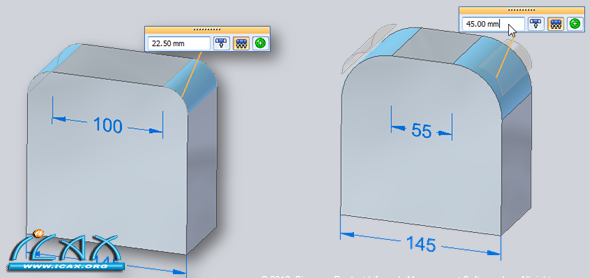

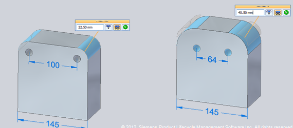

历史上,当编辑圆角时,圆角轴是浮动的。
圆角相邻的面仍然保持固定
当圆角真正作为倒圆处理时,这个行为是所期望得到的。
当圆角与其他关键设计图形相关时,如果还是这种行为,那么关键设计意图就会被侵犯。
下例中,改变圆角半径会使孔的间距发生变化(由于同心关系)
通常孔的位置更加关键
