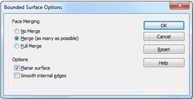

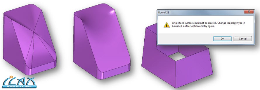

摘要: 有界曲面扩展到具有创建N-边曲面能力。用户可以选择区域的边链,然后填充。新的有界曲面选项不合并总是创建面片,即使面片包含多张面合并 (尽可能多)缺省设置试图在面片中最小化面的个数 全合并尽可能只产生一个面片 ...
视频1

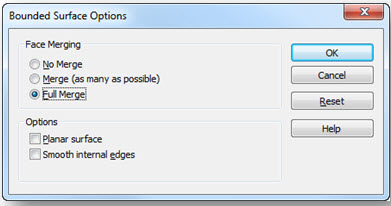

全合并
 尽可能只产生一个面片
 如果不能产生一个面片,这个命令失败
 如果用户只是想使用单个面片,这时候
使用这个选项可以提高性能。
平面
试图强制生成平的曲面(如果可能)
如果不可能,创建失败
