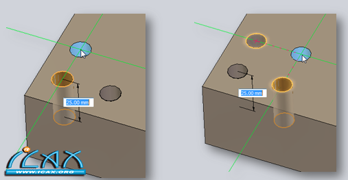

摘要: ST5之前的版本,放置孔时不要求锁定平面。一旦在一个命令下,同一平面上放置2个相同的事例时,平面会自动锁住。 设立一个新的选项:“A”锁轴对齐当平面还没有被锁住时大多数的用法即使孔放置在不同平面,也会自动对 ...
视频1
一旦孔被标记为轴对齐后,就代表具有跟上游孔相同的命令事例,除非另外孔再被定义了。
加亮另外孔的边后按“A”
