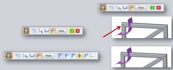

快速工具条将高亮显示两端点
当使用延伸/修剪选项,只有一处端点会高亮显示,所以需要你先单击“取消选择”按钮,再选择想延伸/修剪的正确端点。
一旦选定,单击“接受”按钮。
注意:快速工具条中新的“延伸/修剪”选项。
当选择“延伸/修剪”命令,提供多个选项,用于处理需要延伸/修剪的钢结构件。
默认情况下,“自动选择所有钢结构件”是激活的,选择所有钢结构件相关联的端点,准备修改。
