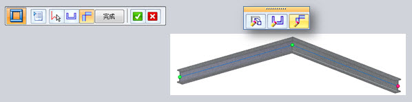

摘要: 之前版本,当用户编辑钢结构的终端条件,指派管接头,或者编辑线缆的路径,SolidEdge会显示关键点或者顶点,但是设计者很难看到。ST5用更大的可见球体代替原来小球,便于查看和更快的编辑。这个改进在所有的管道、钢 ...
如果选定单根钢结构件,单击“编辑端部条件”按钮:
开始编辑整个钢结构件
转到“编辑端部条件”步骤
显示整个钢结构所有端部条件的球体
自动选择与选定钢结构件关联的两个球体
停留在“编辑端部条件”,提供用户选择/取消球体的机会。
如果选择整个钢结构件,单击“编辑端部条件”按钮:
开始编辑整个钢结构件
显示“钢结构件选项”对话框
“拐角处理选项”将改变此钢结构件的所有端部条件。
供参考:覆盖由“修改端部条件”步骤的
端部条件不能在这个对话框里改变。
