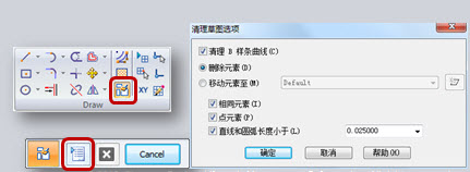

清理草图命令放在图纸环境下的草图选项卡。
在所有草图环境中都有该命令。
执行命令时,显示快速工具条。
“选项”对话框:设置删除或者移动元素到指定层。
“选项”包括删除:相同元素、点元素、指定线和弧长。
清理草图命令定位图形基于关联性,因此此功能不会加入视图或者图形符号。
