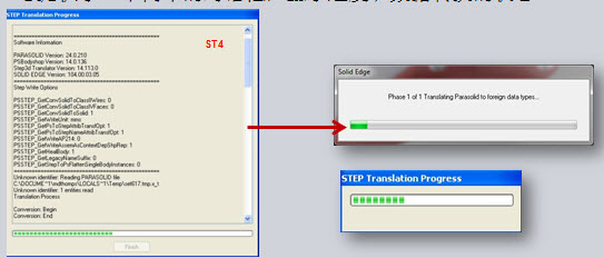

摘要: 改进的日志记录ST5提供一致的日志文件格式,横跨所有的3D转换: CatiaV4/V5、Inventor、ProE、 SolidWorks、STEP、IGES、 ACIS。日志文件中还提供了有意义的数 据:标题信息和或者基于 当前转换流程的阶段或者步骤.. ...
ST5还提供了一个简单的对话框,显示进度和数据转换的状态。
之前版本,当日志记录被禁用时,为所有三维数据转换显示一个进度条,进度条从左至右移动,频闪或者脉冲运动提供反馈信息,指明转换正在进行。

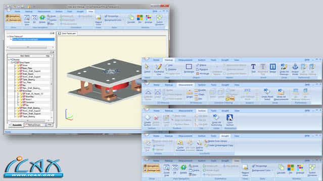

【查看和批注界面更新】
查看和批注的界面已更新!

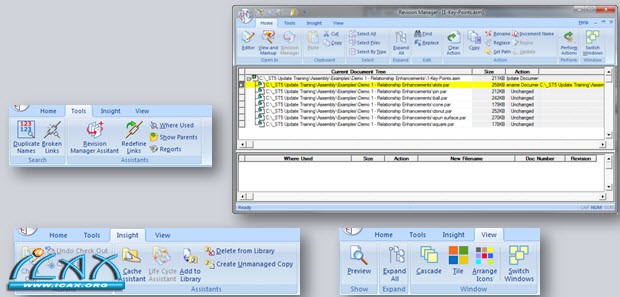

版本管理器界面已更新!
注意“执行操作”的新位置
