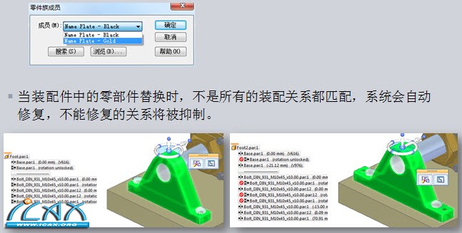

摘要: 替换零件增强: “替换零件(Replace Part)” 提供更多选项:替换零件 “Replace Part” :阵列选择(Occurrence selection)如果选择不同类型(.par, .psm, .asm)的模型,使用 “替换” 命令时,基于先选择的模型 ...

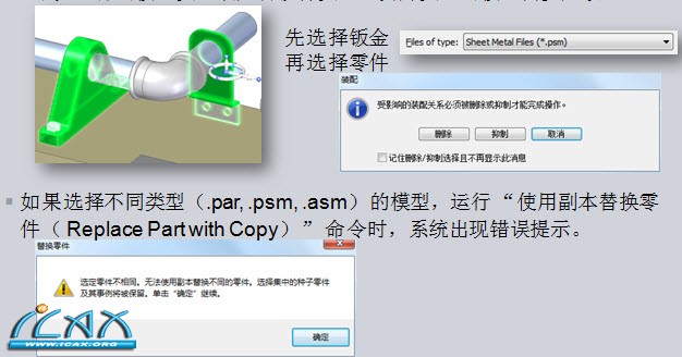

如果选择不同类型(.par, .psm, .asm)的模型,使用 “替换” 命令时,基于先选择的模型类型确定替换件类型,另外类型的模型需要后续处理
如果替换零件是零件族(Family of Parts —— FOA)的成员,直接显示零件族成员对话框。
