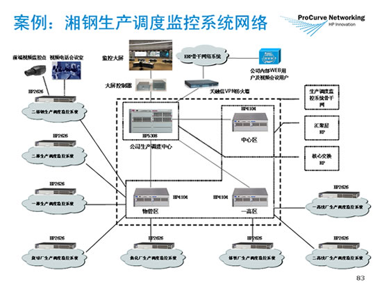

根据湘钢生产调度监控系统的建设目标和要求,ProCurve提出了一套低成本、高性能的网络解决方案。其中包括:核心交换区、汇聚层以及生产调度监控系统骨干网三部分组成。首先,在核心交换区配置一台具有强大第二、三层交换能力的核心交换机,处理整个网络交换和路由;然后,通过千兆技术连接各分中心(即:中心区、一高区和物管区)的汇聚交换机,并下沿至各车间调度室的分支交换机设备,另外还有二级单位网络电视监控接入点和视频电视会议接入点,也都就近衔接到各接入层的交换机上。生产调度监控系统专网和ERP信息骨干网之间采用功能强大的VPN企业级防火墙进行访问控制,从而确保了工作现场数据的绝对安全与可靠性。
湘钢生产调度监控系统网络,以一台HP ProCurve 5308xl三层交换机为核心交换机,其背板交换引擎速度为76.8G bps,吞吐量高达48mpps,并配置双冗余电源,保证核心层高速、可靠的三层交换;汇聚交换机采用3台HP ProCurve 4104模块化汇聚交换机,其背板交换引擎速度为36.6G bps,吞吐量高达35.7mpps,汇聚交换机都配备单引擎,双冗余电源;接口卡包括各1块6口千兆单/多模光纤插槽,用于联接各接入层交换机并有备份冗余性,其中物管区ProCurve 4104模块化汇聚交换机共联接5台接入层交换机,一高区ProCurve 4104模块化汇聚交换机共联接3台接入层交换机,中心区ProCurve 4104模块化汇聚交换机用于一办公楼和ERP机房接入用途,同时可以看成系统冷备份设备。接入层交换机采用9台HP ProCurve 2626接入交换机,并在每台交换机配置千兆单/多模光纤上联模块。
