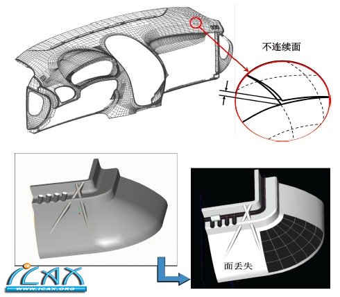

数据几何质量问题造成的因素分为两类,一为设计工程师的设计经验导致,例如设计时的公差设定,约束是否到位,而最关键的因素在于数据的转换,包括格式的转换,版本的转换,平台的转换。一旦转换前后的公差、几何拓扑、平台内核不同,都会对数据信息的准确性、完整性、稳定性造成影响。数据上产生的几何问题一般都是极其微小的,大部分在设计阶段很难发现,但是一旦进入制造阶段,因几何问题造成过切、短刀、跳刀却频频发生,所以必须在制造前期有效地发现问题并快速解决问题。
例如常见的数据几何问题:不连续面造成实体变成片体,面丢失导致几何数据不完整等。

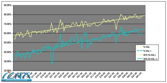

某企业针对企业数据,在设计阶段着力控制产品PDQ后:
2003年底,25%的存储的模型有严重错误。 2005年底数据问题解决。
从2003年初到2005年底,标准模型数量的增加和质量水平:
高质量的模型从45%至78%
轻微质量的模型从40%至61%
由于从控制数据质量方面很难用直接的方式计算投资回报率,所以我们可以从隐性成本及不同部门区分来进行统计,经保守估计,如果企业的数据100%拥有高质量像雷诺这样规模的企业每年大约可以节省980万美元。
