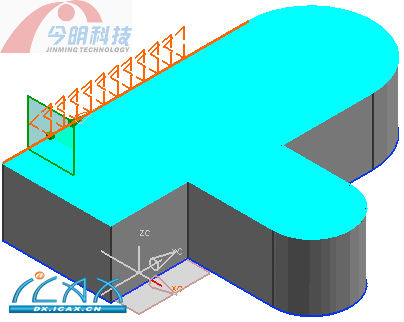

要剖切的对象的选定面

E.预览显示一组平面符号。该组平面代表截面曲线将创建的位置。可以更改开始、结束和步长参数。基于更改的参数,将显示一组新的平面符号。
临时平行平面

平行平面类型截面曲线特征
