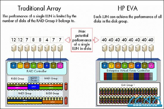

下图展示了EVA阵列上的LUN分布方式。在EVA阵列上,所有的RAID等级,如Vraid-0、Vraid-5和Vraid-1,均存在于同一个磁盘组上,从而实现了最佳的条带化效果,消除了性能热点。
