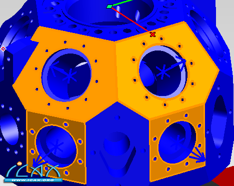

hyperMILL不仅针对3轴的平面识别,并且对空间的平面也可以识别。并且又不失操作的灵和性。我们提供了用户定义和自动定义两种策略。你可以采用过滤器的方式来筛选你所需要区域的平面。
值得注意的是,如果你的图档是面性的,那你要注意你面的法线方向。
当你识别出平面后,你就可以采用相应的加工策略来加工。

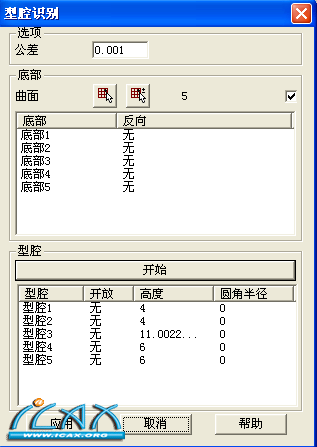

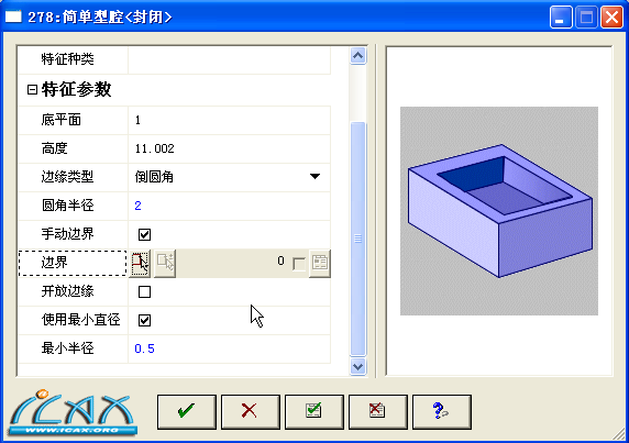

hyperMILL在型腔识别中,不仅可以定义封闭的型腔,还可以识别开放的型腔。自动定义型腔铣削的矢量方向。并且还可以修正不规则的轮廓。型腔加工的整个工艺还可以运用宏程序的方法来解决。
型腔识别,不仅适用于封闭的型腔,而且还可用于开放的型腔。能自动定义型腔的深度。针对个别型腔你还可以型腔根部R角的大小,或者重新定义外型轮廓边界。
