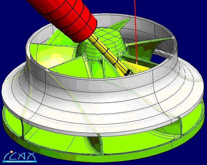

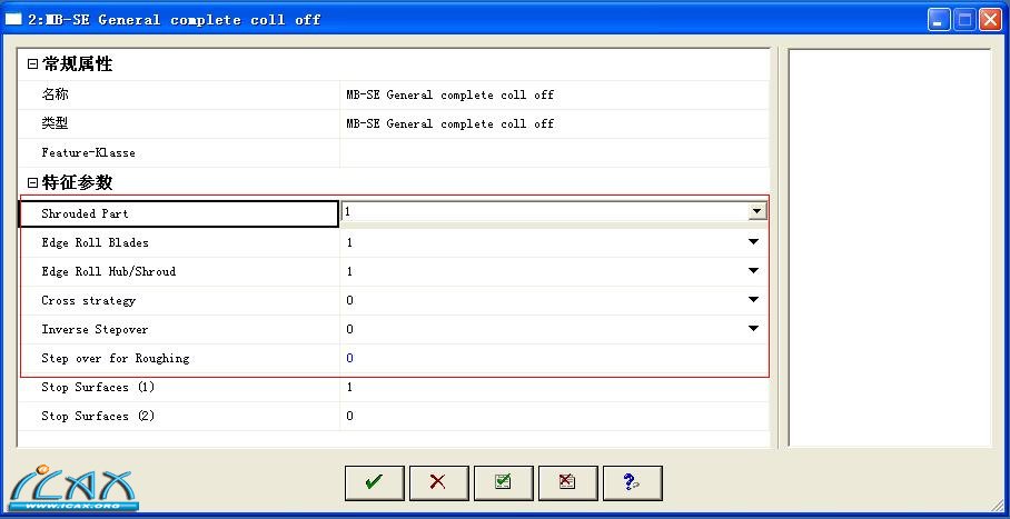

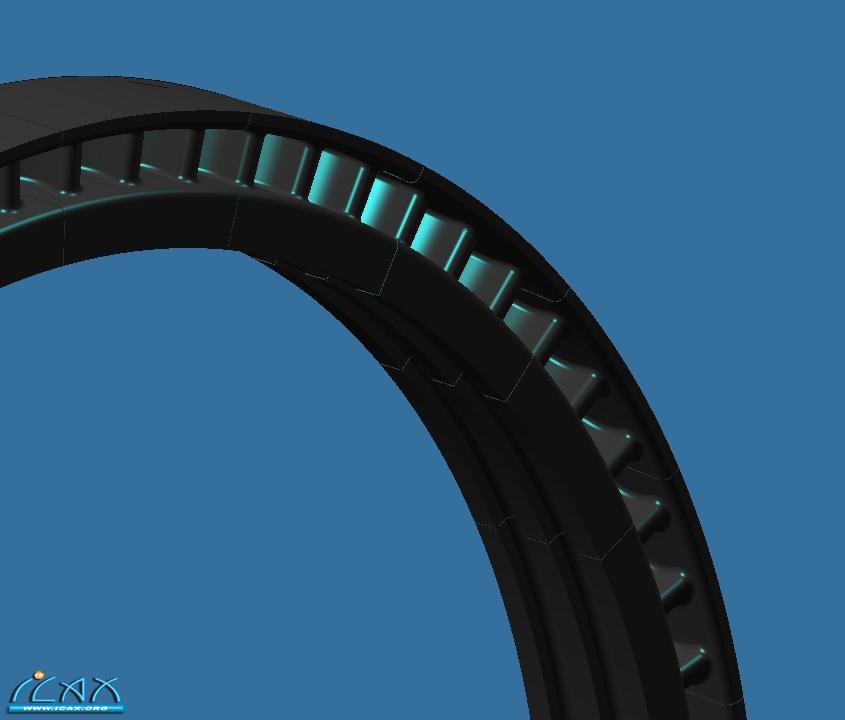

轮盖,轮毂和叶片整体成型的叶轮即为闭式叶轮(如图一),这样的叶轮,由于其形成了完全封闭的流道,所以其效率高且长期运行情况稳定。目前闭式叶轮在中国的发展已势在必行。
图一
闭式叶轮几何结构和加工工艺过程极其复杂,既要保证几何形状的要求还要保证叶片的表面质量,相邻的叶片之间,叶片与轮盖,轮毂之间空间较小,切削环境恶劣,刀轴矢量约束多(如图二、三),利用通常的五轴刀路控制方式非常复杂且对编程人员要求极高,控制不好极易产生干涉。
图二
图三
因此,一种能降低对编程人员要求并拥有强大准确后处理的CAM解决方案成为了闭式叶轮应用在我国推广亟待解决的问题。
