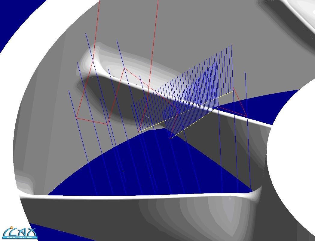

通道开粗的效率是影响叶轮整体加工效率的决定性因素,用五轴钻孔和多轴定位开粗相结合共同完成通道的开粗是很好的策略。
五轴钻孔去除通道大部分的材料,同时为后续的加工准备了引刀空间。hyperMILL的五轴钻孔功能可以实现基于干涉检查的五轴联动变换,最大限度的提升加工的效率(如图十,图中兰色线条代表刀轴矢量方向,从中可以看出hyperMILL基于干涉检查的五轴联动变换效果)。

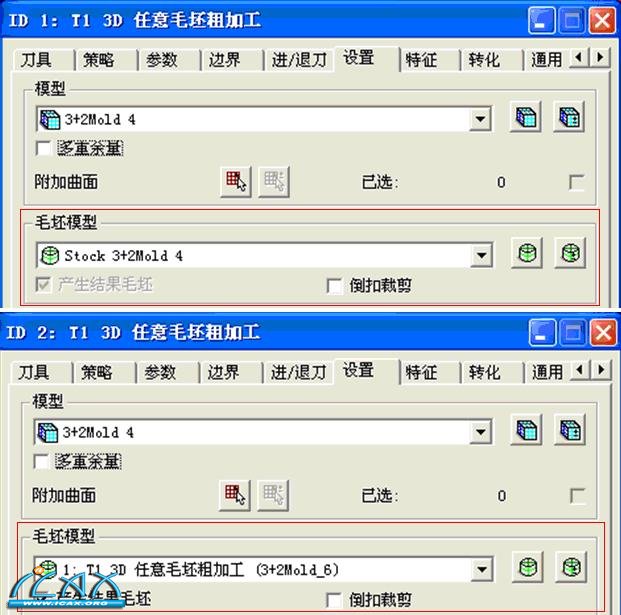

而hyperMILL的任意毛坯粗加工功能是基于毛坯跟踪进行运算的,保证没有多余的刀具路径,结果毛坯功能可以轻松实现各个工位之间的衔接(如图十一),同时策略本身所具有的各种优化处理可让生成的刀路更加高效(如图十二)。
图十一
图十二
实践证明,这样的开粗策略方案不仅效率高,而且也最大限度地改善了切削环境,是最适宜闭式叶轮通道开粗的方法。

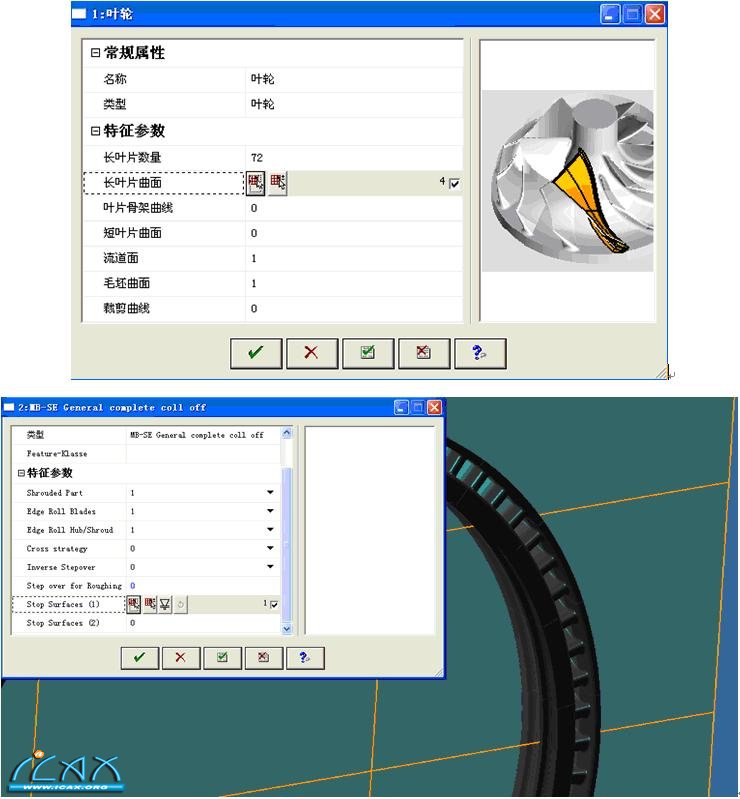

运用hyperMILL闭式叶轮专业解决方案进行精加工的步骤如下:
1)首先定义对应的开式叶轮特征及闭式叶轮应用特征,设定完成相应的铣削策略并选择适宜的停止曲面(如图十三)。
