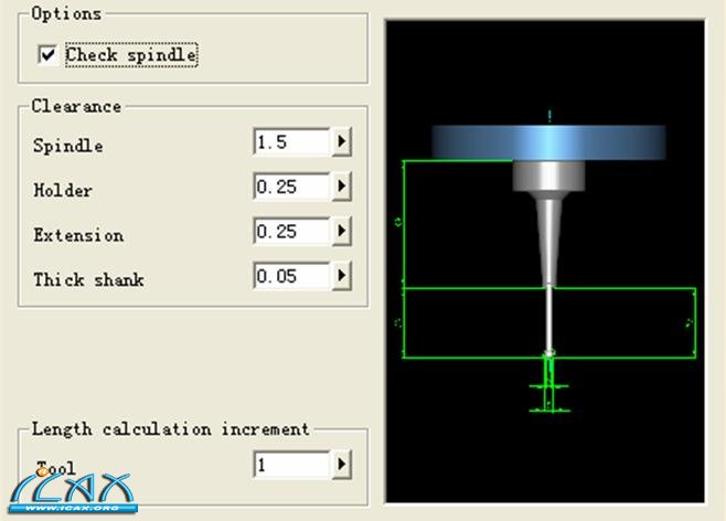

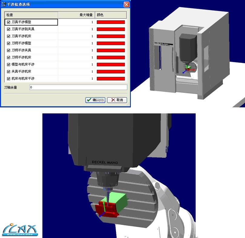

hyperMILL在上面具体工单的计算过程中所进行的干涉检查可以保证整个刀具系统的所有组成部分(包括机床主轴、刀柄、加长杆、刀杆及加强杆)与零件不发生任何干涉(如图十九),但在实际机床加工中我们知道除零件与刀具系统的干涉外,整个切削系统的其余部分也可能发生干涉(例如,主轴端面与工作台之间等)。所以在完成上述步骤后,最后还需进入hyperMILL实体切削仿真模块—hyperVIEW中进行整个切削系统的干涉检查,从而保证加工的绝对安全(如图二十)。
图十九
图二十

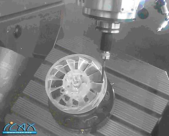

在这里值得特别指出的是,hyperMILL闭式叶轮专业解决方案不仅使具体工法的设定非常简单,而且在最关键的通道精加工及清根刀路控制上通过引入hyperMILL全球领先的自动避让技术,让本来极其复杂的通道内的刀轴摆动控制变得异常简单,进一步经过hyperVIEW的整体切削系统仿真后,可在保证昂贵设备绝对安全的同时大大降低了对编程人员技能及经验的要求,也就大大提高编程效率,从而保证了整个企业的生产节奏及对市场的快速响应。
图二十一
图二十二
