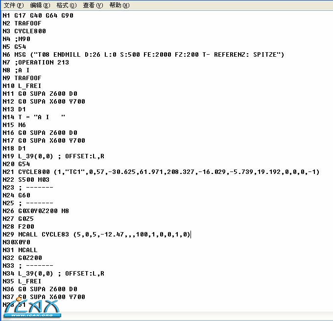

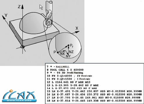

而在后处理方面hyperMILL拥有业内堪称完美的后处理器,处理出的NC程序支持子程序的方式,这让NC程序变得简洁明了,可读性强,并在需要时可以很方便地进行修改(如图八)。同时hyperMILL在业内率先支持了控制器本身所具有的3D补偿功能,这大大降低了用户的编程工作量,并可以达到较高的加工公差(如图九)。
图八
图九
