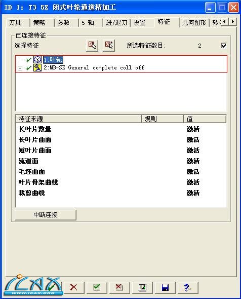

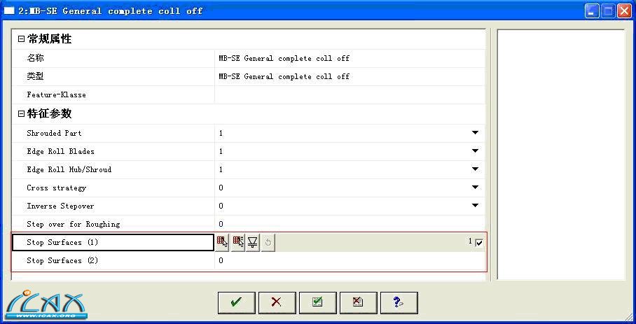

hyperMILL五轴闭式叶轮策略是在业内著名的hyperMILL开式叶轮专业模组的基础上加载闭式叶轮应用特征,此特征中包括对闭式叶轮各种铣削策略的控制,具体例如生成插铣式的刀路及内部刀路圆角化等功能(如图四)。以及闭式叶轮加工的一个关键参数“停止曲面”,其使系统清楚刀具分别从叶轮通道的进水口和出水口进刀时各自的加工区域(如图五)。
图四
图五
参数设定完成后,将其与对应的开式叶轮特征共同加载入相应的工法(闭式叶轮通道精加工,清根等)中进行运算即可完成对闭式叶轮的加工(如图六)。

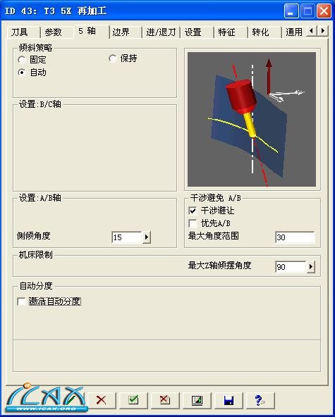

具体工法参数的设定由于加载了相应的应用特征而变得比开式叶轮模组更为简单,只需设定几个简单的参数即可。而闭式叶轮狭小通道内刀路矢量的控制则是依靠hyperMILL业内领先的基于干涉检查的自动避让,利用计算机来帮助用户解决刀路控制的难题,从而生成安全优化的刀具路径(如图七)。
图七
