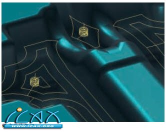

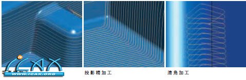

刀具路径的圆角优化
实现机床高速连续切削
刀具路径的圆角化处理可以使机床运动更加稳定, 同时获得最佳地切削状态。刀具路径的内部圆角化可以应用在与其它加工策略中,例如粗加工,等高精加工,投影精加工和自动清角加工等。

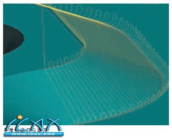

平滑化下刀
恒定刀具负载确保最佳切削状态
在轴向进给时, 可以保持一个优化的进给速度, 采用螺旋或者斜向进给以保证刀具的使用寿命。

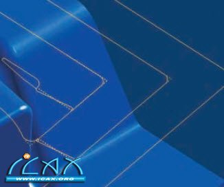

平滑化进给
在刀具路径之间优化刀具运动
进刀与退刀, 以及各个路径之间的连接, 可以采用圆弧处理。 在加工过程中, 刀具也可以平滑化地从曲面退刀。
