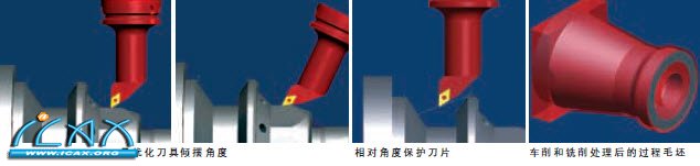

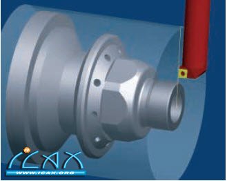

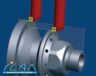

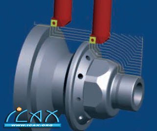

车削粗加工
去除旋转对称的任意零件的内部及外部毛坯
采用轴向或径向或平行轮廓的方式作车削粗加工,包括进刀角度的设定。功能包括定义工件位置、选取轮廓、毛坯修整、毛坯跟踪、及刀具路径补偿等,优化了加工过程。刀具定义同样可以用标准化的 ISO来定义。

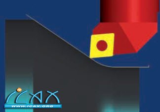

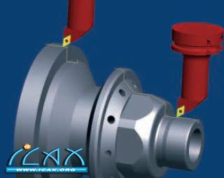

车削精加工
旋转对称零件的平行外形轮廓精加工
采用这个策略, 任意零件开完粗后, 采用轮廓平行的方式进行精加工。同样可以设定进刀的角度。功能包括定义刀具倾斜角度, 进刀和退刀, 刀具路径补偿以及毛坯功能, 支持多种选项功能以满足任何策略的要求。多样化的进刀和退刀方式可以相互结合。
