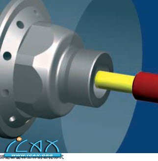

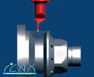

切槽
加工件的切槽
切槽、工件的切断和凹槽车削等工艺操作通常采用此策略进行编程。针对有凹槽的工件可以采用径向或轴向的加工方式。为了更好的优化加工程序, 可以采用伊斯卡凹槽加工策略。此策略能自动处理切深过程中在侧面位移上产生的切削力。更多的优化功能包括精加工过程, 重叠距离( 避免垂直壁面伤),刀具路径补偿及层降过程的斜向下刀。

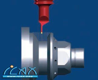

螺纹车削
加工等螺距的外螺纹及内螺纹
螺纹车削可以针对单个或多个圆柱或圆锥形的外部及内部的螺纹。进给设定可以是恒定的切削量或者固定的X 值。螺纹可以简单地用螺纹的边缘, 旋转中心或者外部尺寸进行定义, 进刀和退刀运动同样如此。切削角度或者加工余量的控制可以满足特殊的要求。

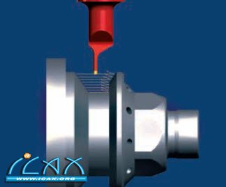

钻孔
采用固定刀轴钻孔
这个策略适合加工位于中心的孔— 在零件的转动轴上— 包括用于固定毛坯的夹具。在铣车复合加工机上, 这个策略可以选择性的用于螺旋钻孔。
