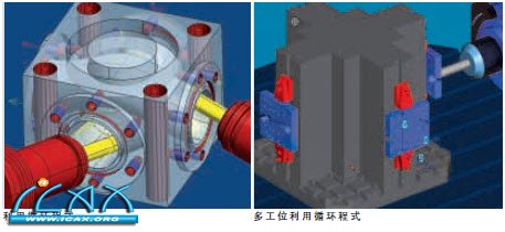

通过固定刀具轴实现多重定位
实现不同倾斜面的所有2D加工
这个功能可以将同一零件的不同加工角度一次完成。它会调整工作平面位置和以适应加工要求,加工方向与刀具方向一致。程序可以被转换和复制。多个工作平面也同样适用,而不用例外地计算。
