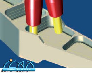

5轴切边加工
3轴切边刀具的加工
这个策略可以生成一个快速的反复的切边加工。加工中需要定义一条参考曲线来,在选择了边缘和输入了高度及相对角度之后,刀具路径便可以自动计算生成。

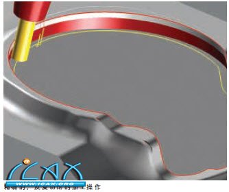

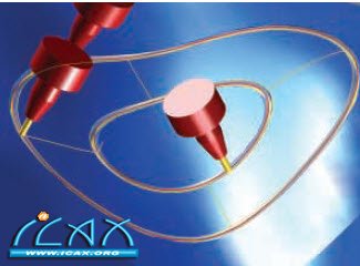

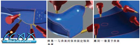

5轴轮廓加工
铣槽,雕刻,去除毛刺和倒角
在这个策略中,刀具可以用曲线进行引导或者相对于曲面的法向赋予一个固定的值。针对沟槽、倒角及其它类似的加工需求,曲面没有必要再详细设计。自动碰撞检测及避免功能让类似的加工的编程更加简单及可靠。如果有必要,刀具失量方向也可以在局部区域进行手动调整。

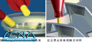

5轴顶刃铣削
加工与刀具相适应且相对面积大的曲面
顶刃铣削采用大步距切宽从而减少切削时间。凹面的刀具矢量自动调节功能确保加工出高质量的曲面。加工不仅仅局限于单一曲面。此外,这个策略具备可以用于多重进给和毛坯侦测功能,因此也可用于高效的5轴粗加工。

5轴侧刃切削
加工直纹曲面
刀具的侧刃用于零件曲面的侧向铣削。刀具路径之间的较大间距减少了切削时间同时提高曲面的加工质量。刀具用曲面上的一条参考曲线作为导向。此外,也可以用两条曲线作为导向。多样的轴向和侧面进给让此策略也可适用于粗加工。通过定义停止曲面和加工曲面以及毛坯,加工将更精确和简单。
