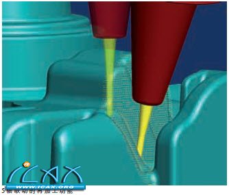

hyperMILL5轴功能在原有等高清加工、投影精加工、沿面等距精加工、自由曲线加工、清角加工以及再加工的基础上增加了5轴算法。这些策略可应用在3+2加工、自动定位加工及5轴联动加工中。由于全自动的刀位算法,5轴加工程式的编制易如常规3轴编程。

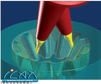

5轴等高精加工应于于加工陡峭区域,平坦区域将自动区分。
类同常规的3轴方式,平坦及细微的区域均能采用5轴投影精加工进行铣削。5轴自动避让功能可以使用相对更短的刀具进行一步设定即可完成。结合自动定位功能,陡峭区域也可沿开模主方向进行大量的余量去除。

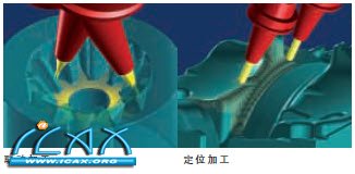

5轴沿面等距精加工使平坦及陡峭区域在一次操作中完成,此策略将生成特殊的平滑过渡路径。同时将提高刀具及机床的使用寿命,保证最佳的曲面精修质量。

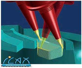

5轴曲线加工确保采用短刀具进行刻字加工成为现
实,即使是陡峭区域。

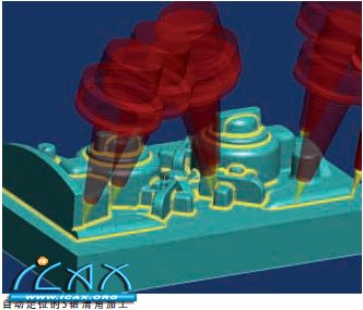

5轴清角加工提供所有的3轴清根的选项,同时增加了5轴刀具失量控制功能,自动失量控制使全部需加工区域在一次操作中处理完成。
