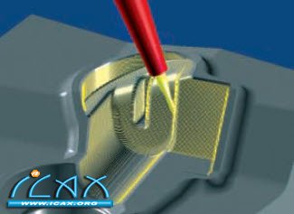

自动分度
自动3+2轴铣削选择性地替代5轴联动加工
大部份的区域在一个控制中需要实现不同的刀具失量。这个方法为首先为整个刀具路径寻找一个固定的刀具矢量。如果因为潜在的夹具碰撞而无法实现,相应的刀具路径区域就会被自动分割成必要的其它刀具矢量。潜在的夹具碰撞也可以通过联动加工的方式得以避免。与完整的联动加工相比较,减少了机床的运动。

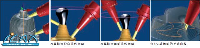

5轴联动加工
针对陡峭区域的加工;可选择性的选取固定刀轴轴及自动定位
5轴加工策略替代了传统的3+2轴铣削。当定义一个刀具的Z轴倾角后,hyperMILL将自动调整角度以避免碰撞。针对刀具沿Z轴的联动,hyperMILL可以全自动或者通过定义驱动曲线获以得计算结果。
