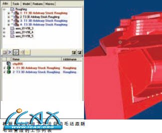

毛坯跟踪功能会计算出任意的多个或单个整个工作列表的加工状态。保存的毛坯模型可以用于任意方向的参考坐标系用于限定加工范围。工作列表及毛坯跟踪的管理功能保证了极高的精确度和高效率的材料去除。毛坯将根据所有的车削和铣削操作自动更新。
毛坯计算显示于一个单独的窗口,在工作列表中进行统一的管理。毛坯可用于虚拟检查,方便后续的加工。例如任意毛坯的粗加工。毛坯可以采用CAD通用的STL格式进行存储。

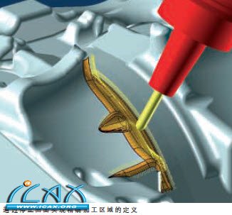

更多精准的加工,灵活而准确地限定加工区域,提高加工精度除了使用常规的边界方式来定义加工区域外,也常常采用加工面及停止曲面来进行处理。选择加工的区域,用户只需要点击几下鼠标选取直接的曲面即可直接定义加工的范围。也可以指定边界曲线和停止曲面来指定限定区域。在加工过程中,刀具将不会接触到停止曲面。
