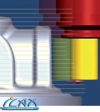

全自动碰撞避让
计算刀具夹持长度,改变刀具方向,略过干涉路径区域hyperMILL检测碰撞并且提供防碰撞的有效解决方案。用户可以计算出具体所需的固定长度来避免碰撞,在粗加工时,侧向的进给方式能达到最深的加工深度同时避免碰撞。将碰撞的区域可以被略过,之后采用相对更长的刀具或是在此基础上进行角度的倾摆来实现。自动定位和5轴联动加工也可以用来避免碰撞。用户不需要设定任何引导及驱动曲线或者任何其它的图形数据。hyperMILL的防碰撞功能将自动计算所有的刀具位置及倾斜角度。

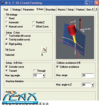

优先选取具体的轴进行避免碰撞
考虑具体机床的运动结构
编程可以具体化,考虑机床的部件及具体的运动结,两根旋转轴选取具体哪一根优先防碰撞。提供了如下几个选择:
只有C-轴被使用—第五轴(A/B摆动轴)用固定倾斜角C旋转轴相对A/B轴优先考虑只有A/B轴被使用—刀具相对C旋转轴上执行具体的前倾角A/B摆动轴相对C旋转轴优先考虑除了简化编程和考虑机床的运动结构外,减少不必要的旋转轴运动使整个加工过程协调。
