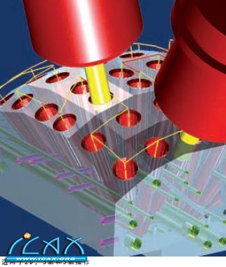

自动特征识别
几何形状的侦测,创建为边界、引导曲线和轮廓,以及曲面组和孔。
自动特征识别功能将侦测实体和曲面模型的几何形状,例如孔,有或无螺纹的孔以及开放及闭合的型腔组。用于加工的策略及选取的刀具将自动生成具体的参数。
特征可以自动或手动进行归类,例如基于类型,直径或者工作平面等。多样化的过滤功能支持群组功能,因为在一个组中特征是用不同的方式来进行概括的,需要多轴定位加工的程序不用额外的程序编制就能生成。

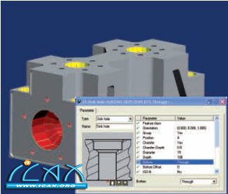

特征标识
从实体输入特征
特征标识功能应用于将搜寻的孔的几何形状,例如来自实体特征树的孔和螺纹,具体包含的所有的详细参数。通过渲染和视觉书签使增加数据智能化,以及提高几何特征的具体应用。

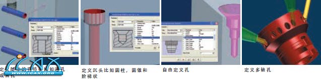

孔特征
孔的侦测
在指定的区域中,用户可以搜索简单孔和阶梯孔,螺纹也可以同时被侦测到。孔特征的搜索及归类可以通过过滤器进行控制,例如按照孔的直径或要求的工作平面。5轴钻孔选项可以在同一策略中处理不同方位的孔。
