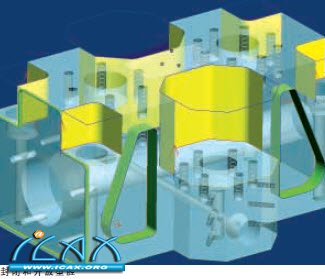

型腔特征
自动识别型腔
型腔特征识别功能侦测封闭型腔,有岛屿的型腔或开放式型腔—以及指定加工深度,自动排序和分类将基于工作平面和刀具矢量。

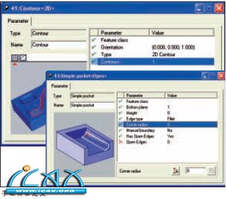

特征编程
高效,自动化编程
连同指定的图形,特征包含所有的相关信息及数据。例如顶部,底部和开始点。这些数据一旦被定义,便可以应用于加工策略中。当图形或是存档的工艺技术参数在编程时有所改变的时候,仅需在特征定义中修改即可。对特征所做的调整将在策略中标注为“更新”的状态,它们会在新的一次计算中自动处理。

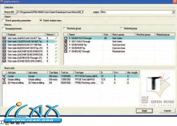

宏程式技术
利用特征关联刀具及加工策略
通过使用了宏程式,编程可以比以往更快更简单地完成。宏程式将典型的图形与的加工策略和刀具关联于一体。它们包含了一个或多个策略,其中包括对相应特征的典型区域的加工方法,例如螺纹直径,沉头孔类型及深度,封闭及开放的型腔。一旦加工的顺序被存档,它们将会自动调用到当前选中的特征中来。
宏数据库
产品决窍—采用简单互话式的风格
宏程式存储于一个数据库中,可以在任何时候被调用。除了宏程式,数据库还可以存储图片和注解。它们将使用在文本工作中,确保其有一个明晰,有调理的工作流程。这使宏程式的内容在任何时候能被所有的使用者所理解。
