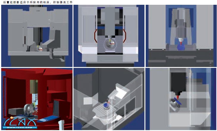

后置处理技术
将中间格式的刀具路径转化到相应的机床及控制器中
因为不同的控制器和机床有复杂和微妙的差别,以及个别的工件的特殊要求。基于客户需求开发的后置处理提供了最佳的解决方案。由于后处理技术定制的发展,单一的后置处理可以同时提供给从2D,3轴和5轴加工到铣削车削的所有操作。
2D封闭循环
2D刀具半径补充
参数,例如进给率
子程序
程式转换
工作平面的变换和倾斜
5轴联动加工
甚至是同一类型的机床需要考虑到它的不同点,特别是在多轴和5轴加工中。
支持摆动旋转轴
斜向旋转轴
有限制的旋转轴
依靠旋转角的线性补偿(RTCP/TCPM)修正
最短旋转刀具路径

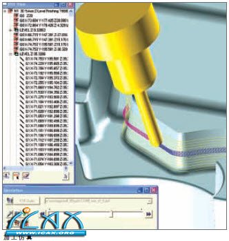

仿真
评测生成的CAM程序
图形化的视觉效果能虚拟的检查产生的CAM程式。通过关闭一个或多个刀具路径,重叠部分可以被避免。单独的刀具路径因此能更好的显示出来也更容易操作。
