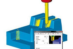

hyperMILL® ShopViewer 可为机床操作专员提供有关工件和 CAM 程序的所有信息。这样能够让用户直接在机床上或在其附近更详细地查看和检查 hyperCAD®-S 数据。“查看器通常能让机床操作员查看信息,但不能修改任何内容”,OPEN MIND 应用工程师 Konstantin Gambs 解释说。传送到查看工作区的信息包括:
  • 含测量各尺寸选项的 3D 模型
  • CAM 程序
  • 3D 夹持方案
  • 刀具数据

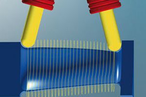

在将 3 轴刀具路径转换为 5 轴刀具路径时,仍可使用诸如圆桶刀、圆鼓刀等不同的刀具类型。还有新的策略可针对加工模型调整刀具。为此,还可选择轴向或侧向投影。

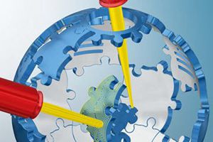

简化涡轮叶片铣削
涡轮叶片特殊铣削功能的用户界面已经过改进和简化。之前用于叶轮和叶盘的几何形状选择方法现在也可用于涡轮叶片。在 hyperMILL® 2014 中,还可使用特别设计的功能选择几何形状。
支持此功能为 CAM 过程自动化带来了新的机会。在平台加工循环中定义加工策略时为用户提供更有效的引导,因此针对流道或叶冠加工时可在用户界面之间轻松切换。在一个功能内集中管理所有几何数据,所以这些数据始终可用,而无需重新选择。

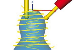

hyperMILL® 2014:编程效率更高        通过 hyperMILL® ShopViewer 查看和检查数据
自动检测残料区域           5 轴再加工:还有新的策略可针对加工模型调整刀具
自动涡轮叶片铣削        hyperMILL® 2014:高性能安全编程功能
