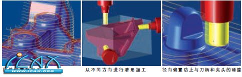

粗加工操作在多个步距中完成, 每个步距所对应的深度区域以模型的轮廓偏置或者平行于一个指定范围进行加工。毛坯可以从曲面或实体模型, 用挤出或者旋转轮廓的方法, 也可以用任何之前加工过程产生的结果毛坯。由于拥有自动毛坯识别功能, 使残余毛坯区域容易辨识, 而且可以采用多轴方式从任何角度进行加工。
针对毛坯模型和零件模型的自动防干涉检查, 在当识别到一个可能的碰撞时, 用户可以选择停止进程或者忽略此区域, 继续加工更深的区域。

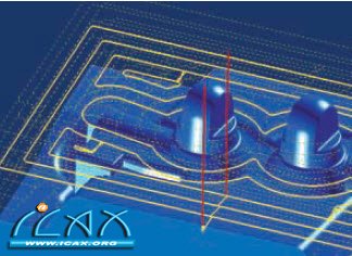

轮廓偏置和平行轴加工

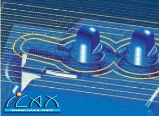

优化功能
