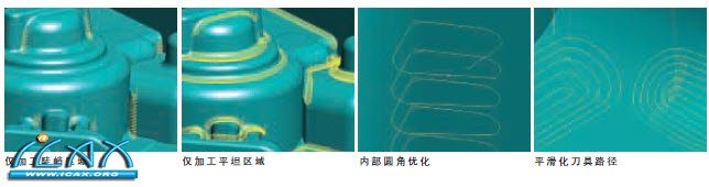

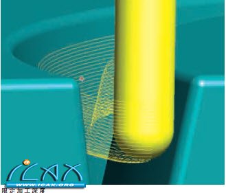

执行轮廓偏置加工时保持Z 方向恒定的间距。为了获得最佳的加工结果,这个策略提供了多个加工功能和优化参数。在封闭的铣削区域,“ 螺旋” 策略能获得最佳的曲面质量以及最优的加工过程 。

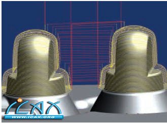

优化功能

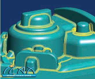

在精加工策略中, 自动清角加工会侦测未加工到位的区域。在定义了参考刀具和用边界限定功能确定了加工区域后, 就可执行有效的清角加工。策略允许对陡峭和平坦的区域分别优化处理。

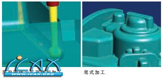

对未加工完全地区域进行清角加工
