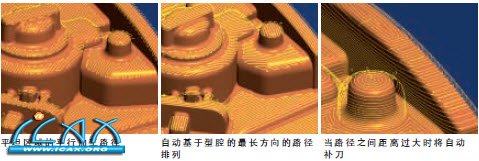

通过等高精加工与投影精加工的组合, 这个策略会自动调节与模型各个独立区域的加工要求。通过定义不同的倾斜角, 加工会自动分为陡峭区域和平坦区域, 两者均能实现螺旋加工。
倾角加工

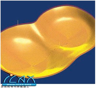

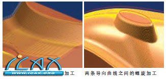

通过定义一条或两条导向曲线, 策略将计算平行于这些曲线的铣削路径。在这里, 刀具路径之间的距离不会在X Y 平面内计算,而是在曲面的法向上。通过这个方法, 平坦和陡峭区域可以在同一条策略中完成, 达到相同的曲面质量要求。
