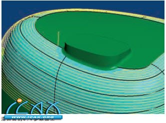

刀具路径沿I S O 曲线( U 或V ) 。这个策略会自动生成加工曲面的U 或者V 曲线。这将使跨曲面的加工不需要再次抬刀。如果使用边界, 同样可以限制加工的区域。
