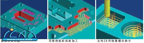

型腔铣削
开放和封闭的型腔; 有岛屿或无岛屿地圆形及方形型腔在这种策略中, 任何的型腔加工都能实现, 甚至包括有岛屿和有额外的不同高度和深度的型腔。这个策略自动寻找一个在工件外部下刀的起始点。如果找不到合适的点, 就会直接以螺旋方式或斜向下刀到工件表面,这取决于铣削的刀具和设置。这个策略同样也支持圆形和方形型腔的封闭循环加工。
减少快速移动次数和停顿时间
轮廓铣削
开放和封闭的轮廓
轮廓铣削策略用于加工复杂轮廓。可以选择中心路径或者左补正及右补正的刀具路径, 包括G 4 1 / G 4 2 刀具补偿路径。hyperMILL® 会自动识别轮廓,侦测危险加工区域和自动定义安全下刀位置以防碰撞。用户也可以控制参数,例如定义多重横向铣削、切深、切宽螺及下刀点, 使策略的使用更加简单及灵活。
多样化的Z 轴进给及预留量设定
