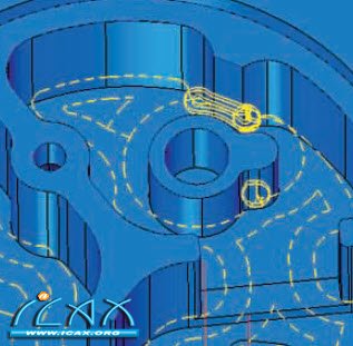

针对在2 D 轮廓和型腔铣削中无法使用大直径刀具完成的零件,这个策略可以用相对较小直径刀具来进行残料的加工。这个策略自动参考之前的刀路,自动检查没有处理完成的区域并进行加工。它不仅在一个轮廓内检查, 同时也会检查轮廓之间的区域。

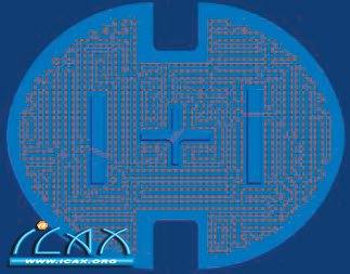

残留毛坯的轮廓或型腔加工
采用切向进给方式达到最佳表面质量

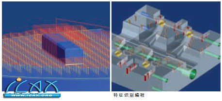

钻孔的策略和功能让编程更高效, 特别是与其他特征和宏程序有关联时。基于机床控制器和可用的选项, 后置处理器支持循环, 子程序, 点排序或者输出简单的G 1 指令。
优化钻孔: X - 平行
优化钻孔: 最短路径
