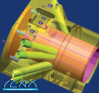

5 轴钻孔
在一个操作中实现不同的倾摆角度进行钻孔
5 轴钻孔功能用于在一个操作中对不同倾斜度的工件进行简单和自动化的钻孔操作编程。此功能自动计算工件的倾斜度以及关联所有最佳钻孔操作刀具路径参考点。
特征- 支持5 轴钻孔
在特定的钻孔加工中, 相对高度可以非常接近零件。采用不同倾摆角度的加工不同的孔时, 可以定义额外的退刀位置点来缩短刀具路径长度。钻孔之间的移动和各个加工矢量角度之间的动作均自动检测避免碰撞模型。一旦侦测到碰撞, 这个加工策略就会自动将刀具置于不会产生碰撞的平面。
采用不同的倾摆角度优化孔与孔之间的联结路径
采用同一个刀具倾斜角度来选择孔
