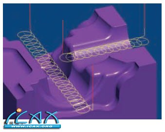

避免满刀切削
在铣槽时使刀具负载均衡以避免刀具损坏
摆线加工是在高速加工铣槽的最佳策略。螺旋式的进给步距允许重切削, 在进行大切深的同时能节约大量的加工时间。
