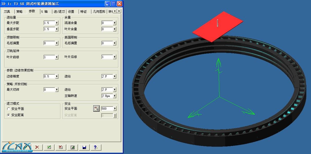

2)将上一步定义的两个特征加载进叶轮模组的相应工法中,并设定好坐标系及切削参数等(如图十四)
图十四

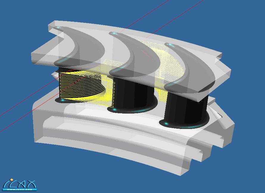

3)运算工单得到需要的刀具路径(如图十五)
图十五

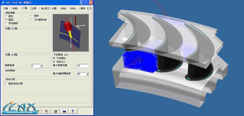

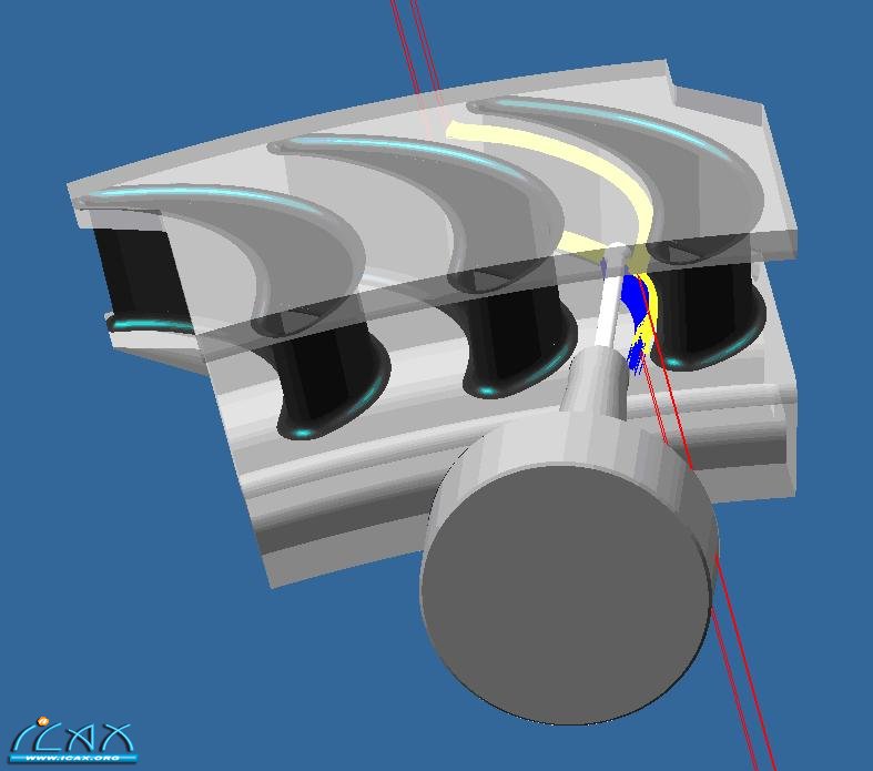

4)利用hyperMILL独有的再加工策略对上一步的既有刀路执行基于干涉检查的自动避让,得到最后所需的刀具路径(如图十六,图中兰色线条代表刀轴矢量方向)
图十六

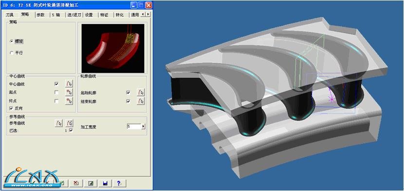

3.闭式叶轮通道清根
而hyperMILL闭式叶轮解决方案中闭式叶轮的清根也同样非常简单,只需在相应的工法中定性地设定好对应的中心曲线及参考曲线即可(所谓定性设定即不要求精确,只要指出趋势即可)(如图十七,图中红色线条及紫红色线条即是),hyperMILL强大的五轴自动避让技术将自动贯穿其中以生成需要的刀具路径(如图十八,图中兰色线条代表刀轴矢量方向)。
图十七
图十八
