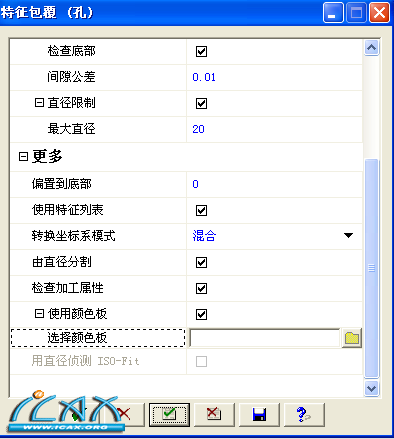

hyperMILL针对孔的加工,功能更为强大。

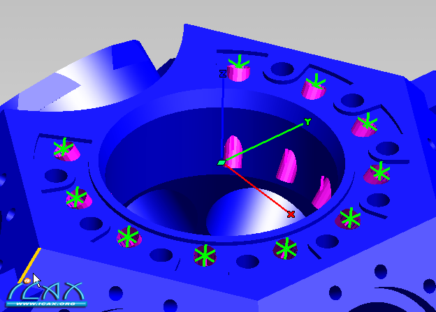

hyperMILL不仅可以对单一孔进行识别,还可以针对不同大小,不同种类,不同深度的孔进行识别,按照孔的属性进行分类。例如,孔的矢量方向,大小,深度等等。
针对单一孔的识别,我们只需要先找到一个样品,他会自动识别出孔的各项特征参数,再通过整体的搜索找出各项参数相同的孔。
hyperMILL针对孔的种类较多的零件,对孔的识别采用的是一种孔包覆识别的策略。系统根据孔的大小,矢量方向,自动查找孔的特征。

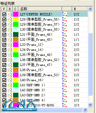

系统会以列表的形式相应孔的矢量方向,数量,孔的类型如简单孔沉头孔,是尖角的还是穿过的。并且可以用不同的颜色列单表示出来。
当你识别特征以后,你可以根据你的实际工艺要求来编写程式。当然你也可以从宏数据库中调用宏程式。
采用特征的方式来加工零件,增强了软件自动化编程功能,提高你至少200%编程效率,也增强程式的安全性和准确性。
