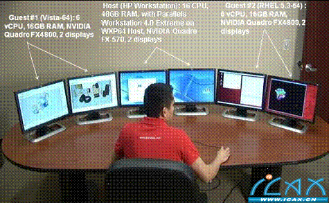

正如上图所示,该使用环境是在某公司的产品研发部门。单台HP Z800工作站连接6个显示器,同时运行3个不同的操作系统(Vista64/WinXP64/RHEL64),并且还拥有完整的专业显卡3D加速。在以前几乎是不敢想象的事,如今可以实现了,这就是运行Parallels Workstation Extreme虚拟软件的HP Z800工作站。将原本需要多台机器分别进行的多任务场景搬到一个场景下,实现了大大方便了用户的操作,同时提升了整个研发过程的效率。
惠普领先的HP Z800工作站是目前唯一支持Parallels Workstation Extreme软件的专业图形工作站,能够毫不费力地全速运行资源消耗型图形处理应用程序,提供功能强大的新型虚拟化平台,最终用户使用它即可在虚拟环境中全速运行图形处理程序,整合一个高性能工作站上多个机器中的工作流,同时不影响机器的性能和灵活性。用户可以实在地感受到使用一个工作台上的独立系统资源来优化图形的处理过程,轻松运行多个专业图形处理应用程序来提高生产力,以及更高的IT 效率和响应速度。

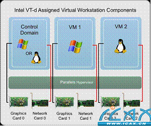

革命性的HP Z800工作站采用了艺术化的外观设计和模块化的内部设计,集成最新的前沿技术 Intel Xeon 5500 系列处理器和NVIDIA Quadro 专业图形卡,通过Parallels Workstation Extreme虚拟化软件,首次实现虚拟环境下直接 I/O 全速连接网络和显卡功能,提供企业级工作站虚拟化水平。
借助Parellels独有的FastLane 架构,HP Z800 工作站上能够创建完全独立的 Windows 和 Linux 虚拟环境。Parallels Workstation Extreme 实现的虚拟机可以与和实际机器的显卡或网卡的实现点对点连接,并通过功能强大且灵活的虚拟分区技术,成为全球首款利用Intel VT-d 技术实现直接 I/O 全速访问虚拟环境的解决方案。Intel VT-d 技术使得虚拟机可以使用图形加速器,并且高效处理专业图形,享用高速网络。Parallels FastLane 架构还可享高性能。虚拟化多数 CPU(最多16个虚拟 SMP)和超大内存(虚拟机中最多 64GB)来创建高性能虚拟机。
另外,NVIDIA Quadro 图形处理器集成了SLI Multi-OS 多操作系统技术,SLI Multi-OS 提供虚拟机和图形处理器间的连接,令每个虚拟机都各自配有驱动程序,同时可以高效运行各自的专业图形处理应用程序。
