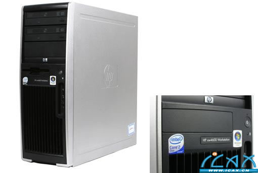

HP xw4600工作站采用银黑搭配,正面为黑色,侧面板以及机箱顶部均采用经过磨砂处理的银色。黑色前面板简约协调,中部熠熠生辉的亮银色“hp”醒目标识,似点睛之笔,突出了机器的高贵血统。这样的颜色风格和面板设计既彰显稳重,又不失时尚元素。如图1所示。
图1 HP xw4600工作站

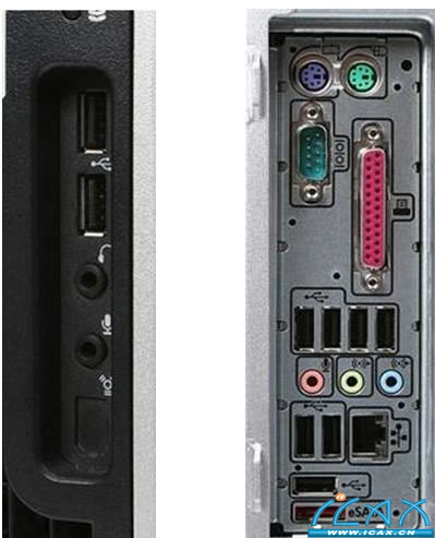

HP xw4600的外部接口丰富,为用户提供了充足的应用空间:前面板包括2个USB2.0接口,1个耳机接口和1个麦克风接口。后面板提供了2个PS/2接口、1个串口、1个并口、7个USB2.0接口、3个音频接口和1个千兆网络接口。HP xw4600还配置了一个eSATA接口,用于高速连接外置的SATA设备,如图2所示。
图2 HP xw4600工作站的前后面板

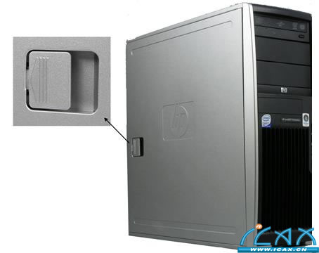

免工具机箱的设计,是惠普一直坚持的风格,HP xw4600也继承了这一传统:通过侧面板提供的拉手可以方便的将机箱拆开,非常便于维护,如图3所示。
图3 方便的免工具机箱拉手

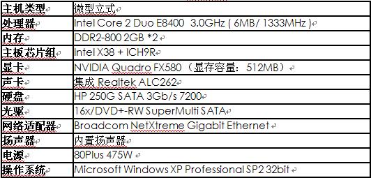

表1列出了这台测试机器的配置:
表1 机器配置
主机类型:微型立式
处理器:Intel Core 2 Duo E8400  3.0GHz ( 6MB/ 1333MHz )
内存:DDR2-800 2GB *2
主板芯片组:Intel X38 + ICH9R
显卡:NVIDIA Quadro FX580 (显存容量:512MB)
声卡:集成Realtek ALC262
硬盘:HP 250G SATA 3Gb/s 7200
光驱:16x/DVD+-RW SuperMulti SATA
网络适配器:Broadcom NetXtreme Gigabit Ethernet
扬声器:内置扬声器
电源:80Plus 475W
操作系统:Microsoft Windows XP Professional SP2 32bit

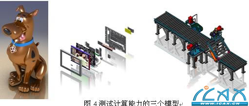

我们通过三类模型对HP xw4600的计算能力进行了测试,分别是大型零件、多实体产品设计案例和大型装配体及其工程图,如图4所示。
图4 测试计算能力的三个模型
a) ScoobyWorks狗狗  b) 消费类产品设计  c)大型装配体

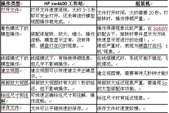

大型装配体(超过500个零件以上)及其工程图相当考验机器的计算能力:SolidWorks既要计算和显示模型、重建模型所需的修改,也要处理工程图中相应的线条、尺寸和注解信息。装配体的所有几何信息和图像信息都要装入内存,所以,大型装配体对机器的性能要求很严格。除了计算能力外,大型装配体还考验机器的显示性能和稳定性。
表2 列出了HP xw4600和自装机在测试大型装配体的性能对比。
通过表2的对比情况来看,HP xw4600在处理大型装配体时的表现令我们满意。无论从模型操作,工程图处理,还是文件的读写上,HP xw4600基本上可以做到性能稳定可靠,操作流畅。尽管在局部放大视图和线框模式下的操作有一定的延迟,但设计师不会因为此延迟而影响下一步的操作,操作实际上是流畅连贯的。

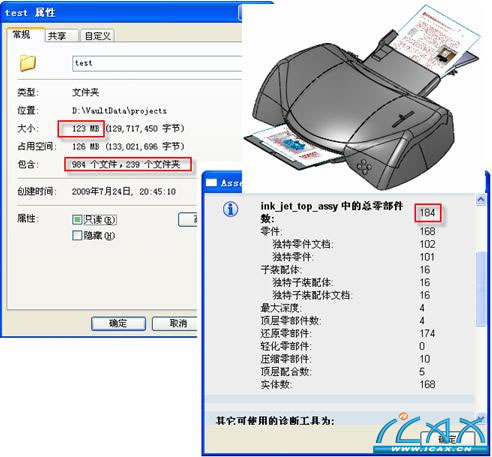

在利用SolidWorks PDM电子仓库进行管理设计文件时,需要在硬盘上进行大量的数据读写操作,这里选取一个大小适中的装配体文件,测试HP xw4600的数据吞吐能力。
数据检入/检出工作不仅测试机器的数据读写能力,也包括了数据计算能力的一部分;同样,前面测试大型装配体的过程,也涵盖了数据读写能力。
如图7所示,该模型在利用电子仓库进行管理时,需要检入/检出的项目为122项,首次检入结果为:数据存储量为123M左右,共计984个文件,239个文件夹。
图7 测试HP xw4600的数据吞吐能力
我们利用组装机进行检入/检出操作时,首次检入时间为2分钟。并且,我们曾经遇到过系统近乎死机的状态,这说明系统在检入/检出的运行过程中,容易造成不稳定的状态。
利用HP xw4600进行同样的操作,效果另我们非常满意:全部模型初次检入的时间为40秒,检出时间为15秒左右。

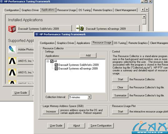

前面已经谈到HP xw4600的免工具机箱设计,这使得用户可以很方便地对机器的硬件进行维护。在软件应用方面,除了提供系统一健恢复功能之外,HP xw4600也提供了方便实用的软件应用和维护工具——包含HP Cool Tools和HP Performance Tuning Framework。这里简单介绍一下HP Performance Tuning Framework工具的一些功能,如图10所示。
图10 HP Performance Tuning Framework应用界面
利用HP Performance Tuning Framework,用户可以很方便地对系统和应用程序进行设置修改,例如打开Window XP的大内存模式(3G模式)、根据应用软件查找最适合的显卡驱动、查找网络的有关资源等等,这使得用户以前需要专业IT人员进行的软件维护工作,自己独立就可以完成。
