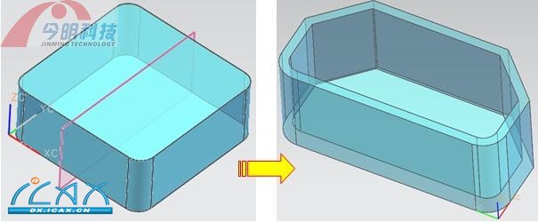

〖毛胚体〗                                                            〖要求目标体〗

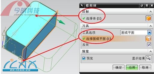

接着点击【特征操作】→【修剪体】用修剪体命令将毛胚体修剪掉一半。分别依次选择目标体和工具体如下图〖图CH10-02_02〗:并按【确定】得到图〖图CH10-02_03〗修剪体结果。
 〖图CH10-02_02〗
〖图CH10-02_03〗

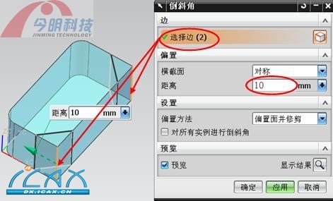

接着,选择如下图〖图CH10-02_05〗中的两条直角边,横截面用【对称】方式,并输入距离=10mm。
〖图CH10-02_05〗

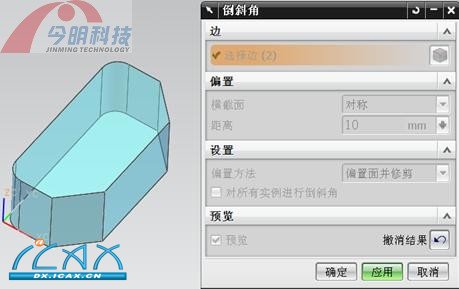

点击【应用】或【确定】,得到如下图〖图CH10-02_06〗的结果:
〖图CH10-02_06〗

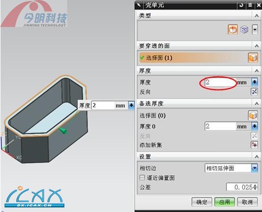

【类型】选择为〖移除面〗,接着,如下图〖图CH10-02_08〗选择实体的上表面,并在厚度参数位置输入厚度=2mm。
 〖图CH10-02_08〗

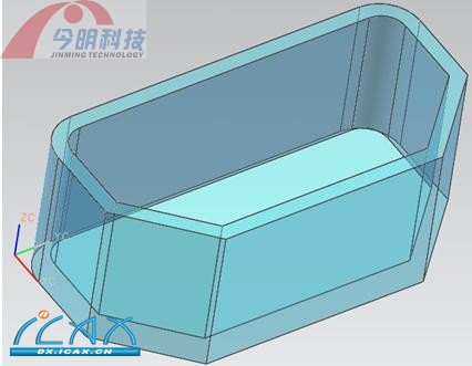

步骤四:按【确定】得到如〖图CH10-02_09〗的最终结果:
 〖图CH10-02_09〗
