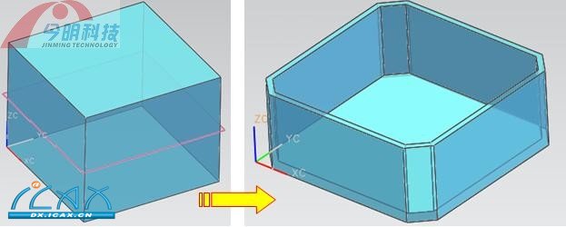

1. 根据上面的步骤,在练习文件://CH10\Part_CH10\CH10_02_02.prt完成下图的操作:
             要求:1.将毛胚的Z向高度修剪减少一半;
                       2.四个直角边倒角C=5mm;
                       3.去除法向为Z向的上表面进行抽壳,厚度为:1.5mm。
附图及最终结果文件://CH10\Part_CH10\CH10_02_02_finish.prt

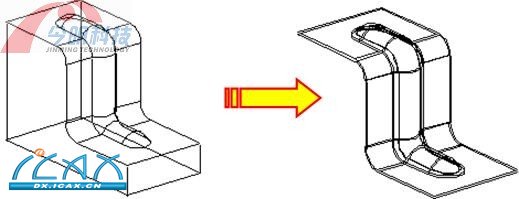

2. 打开文件://CH10\Part_CH10\SHELL_CH10_02_03.prt(特征操作.rar)从主菜单中选择Insert → Offset/Scale → Shell,出现Shell参数对话框,设定Thickness = 0.120,由图选取左侧面、右侧面、底面、正前面、正后面为Remove Faces,总共5个面高亮显示,再OK,完成图所示壳体模型
